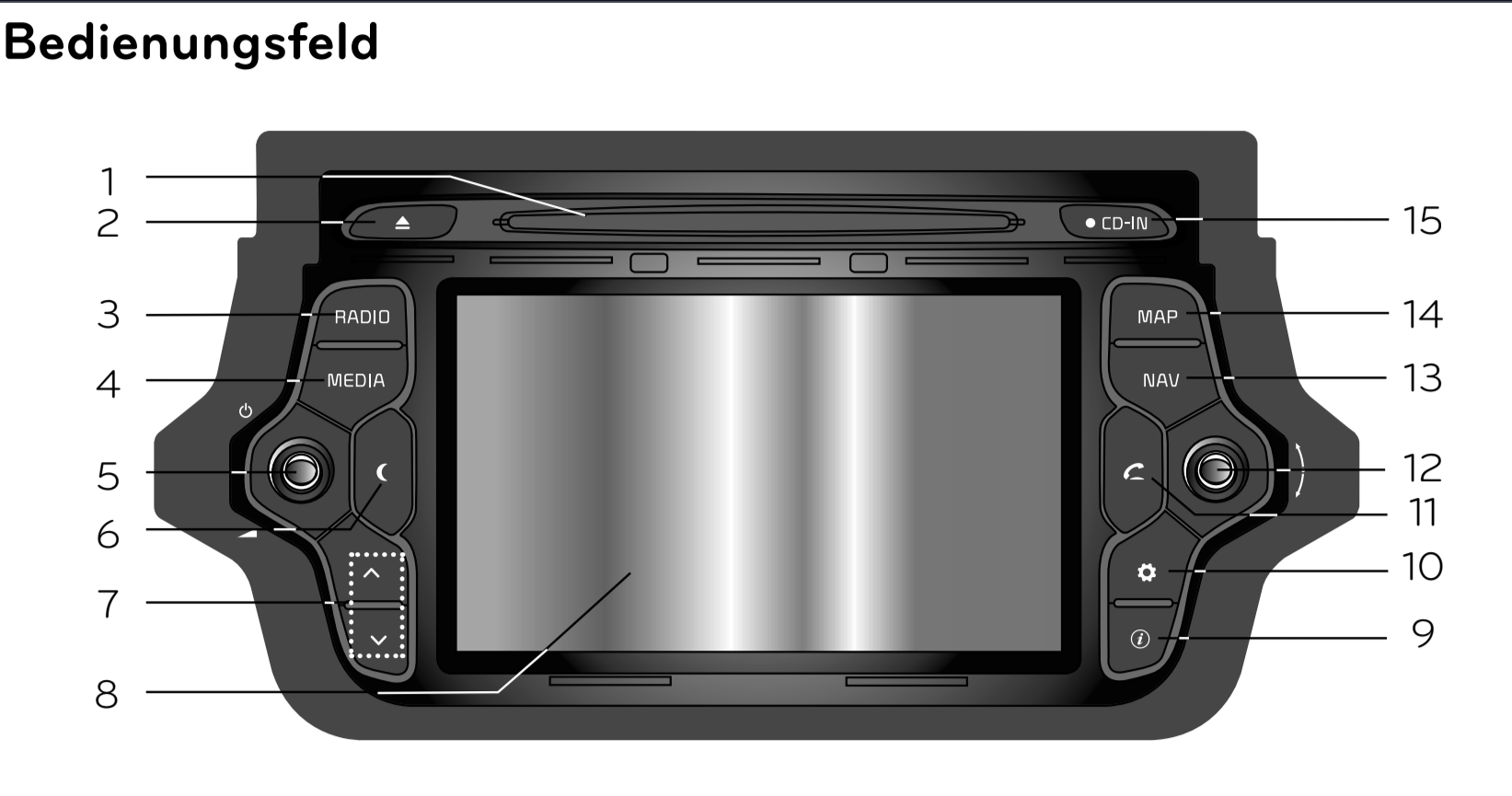

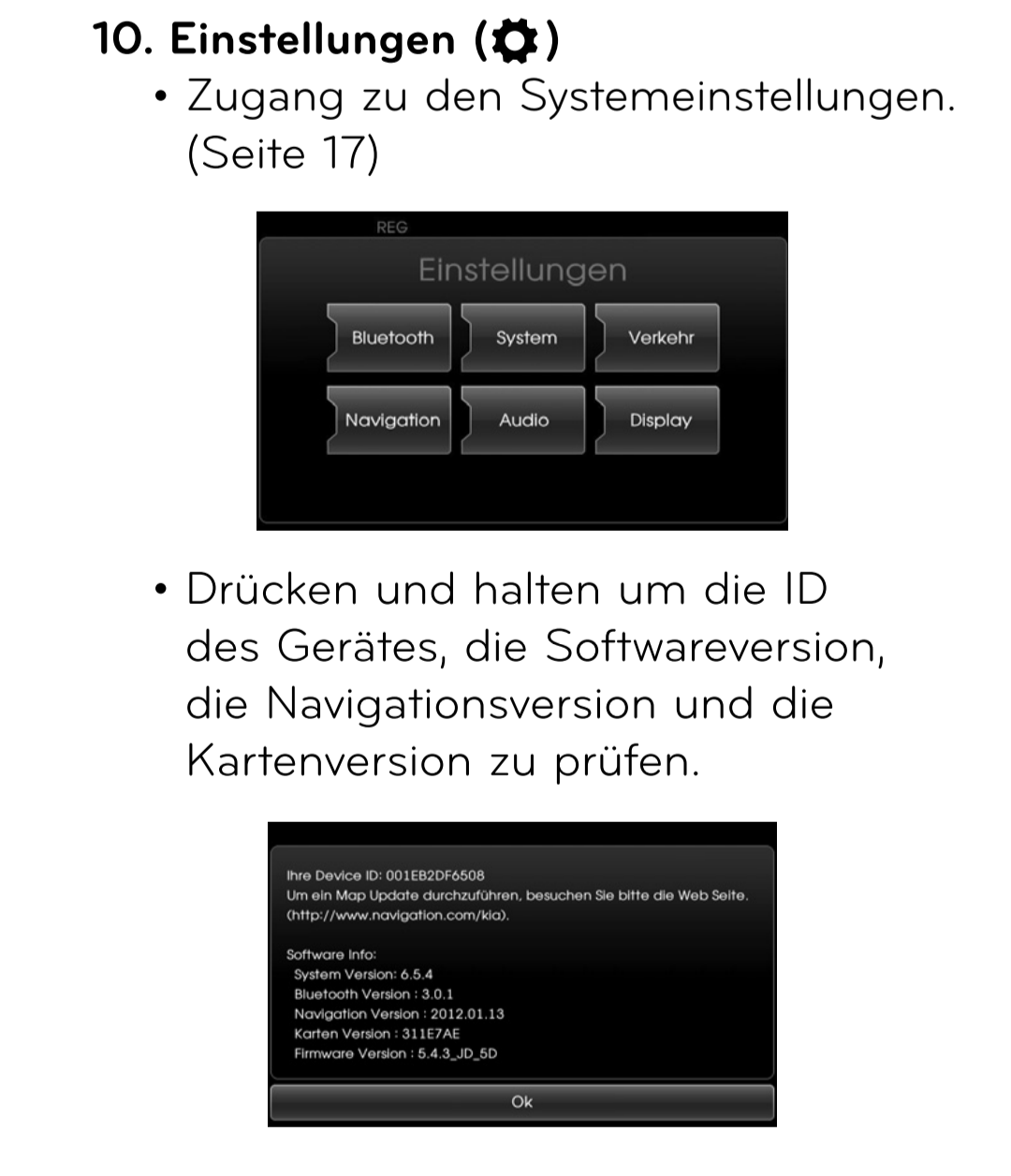

Die aktuelle Version kannst du dir beim Gen1/Gen2 Navi anzeigen lassen, indem du die Einstellung-(Zahnrad) Taste länger gedrückt hältst.
Standard-class Gen1 Navi-Display
Standard-class Gen1 Taste 10 (Einstellungen)
