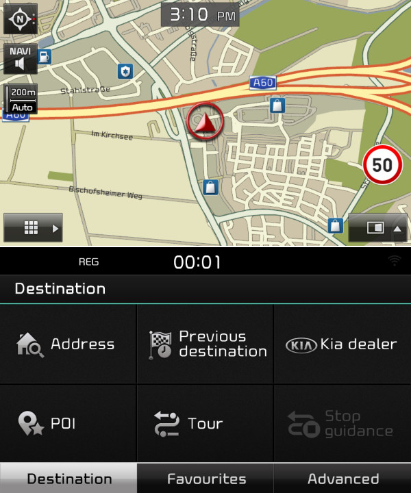

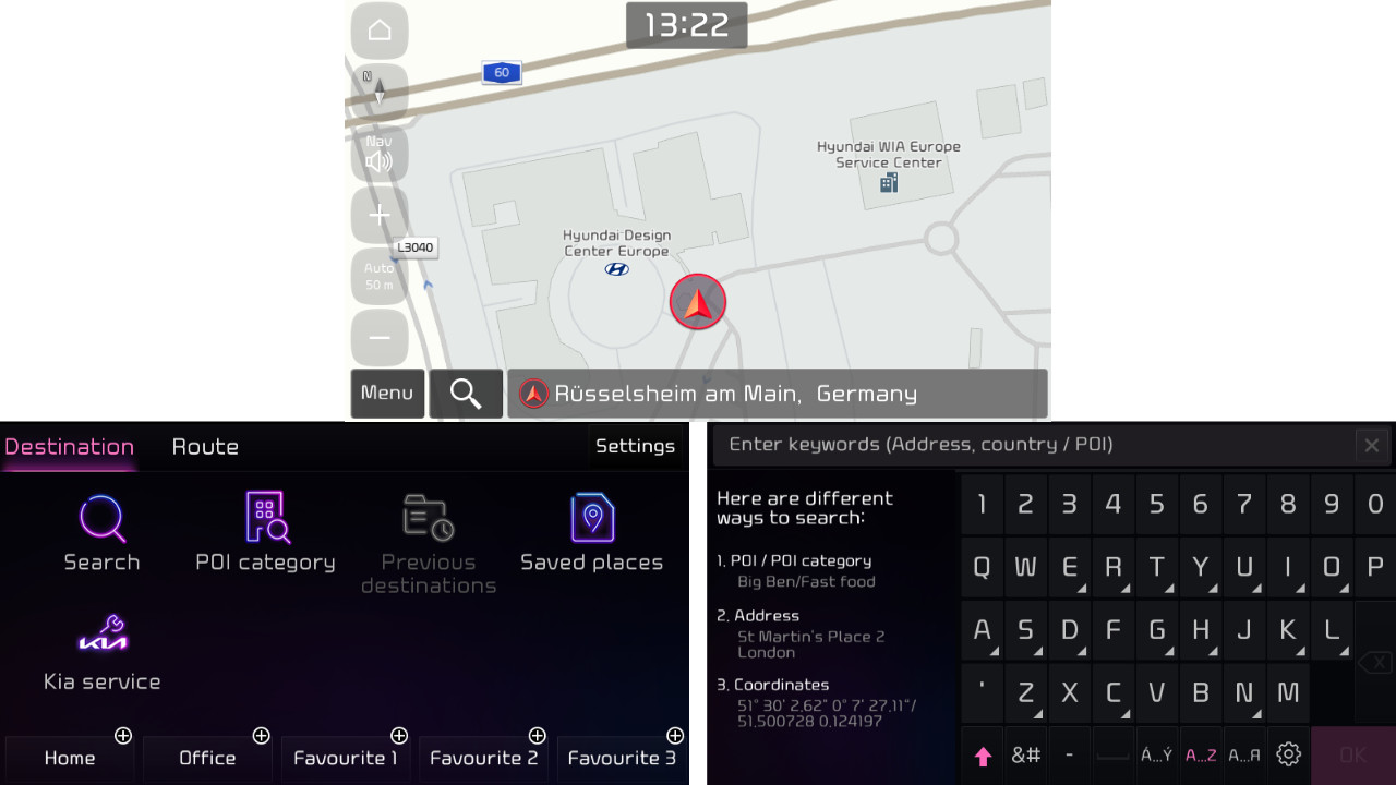

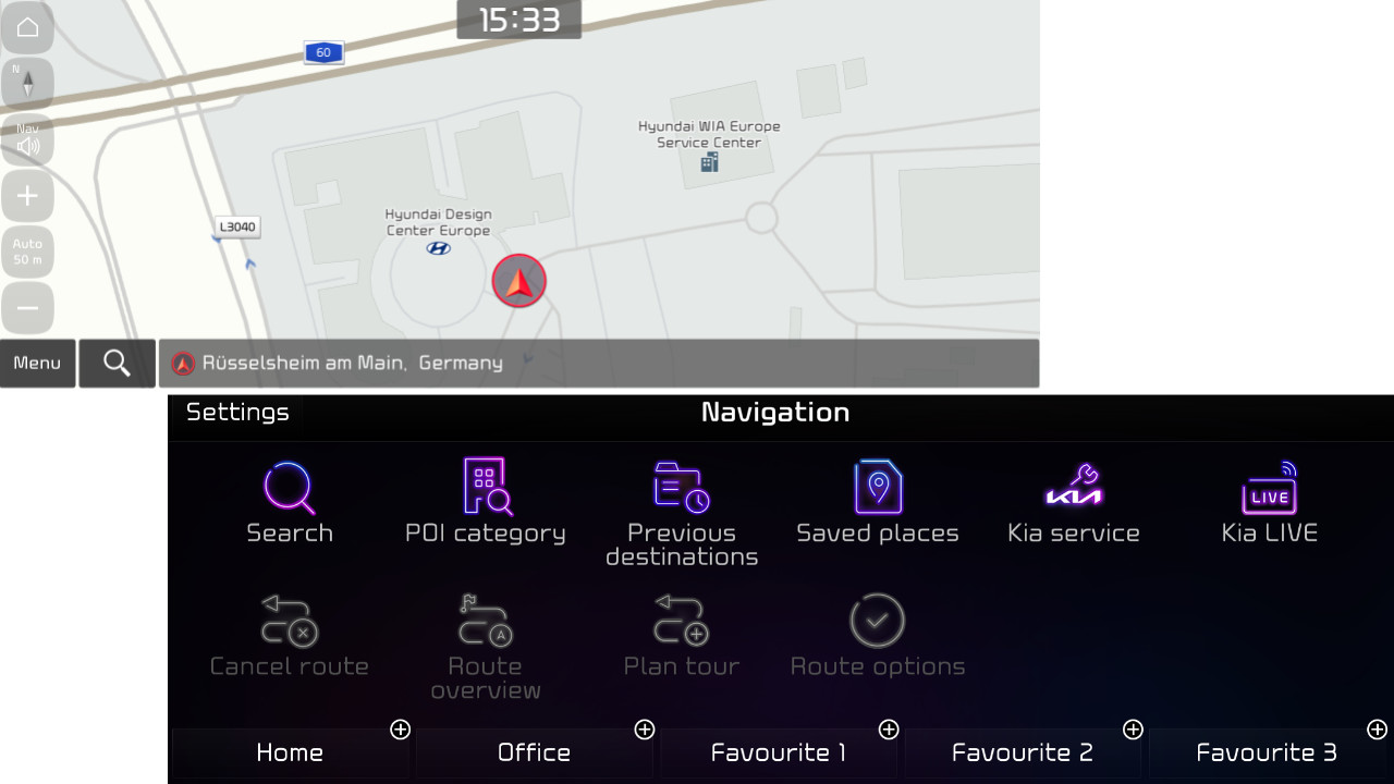

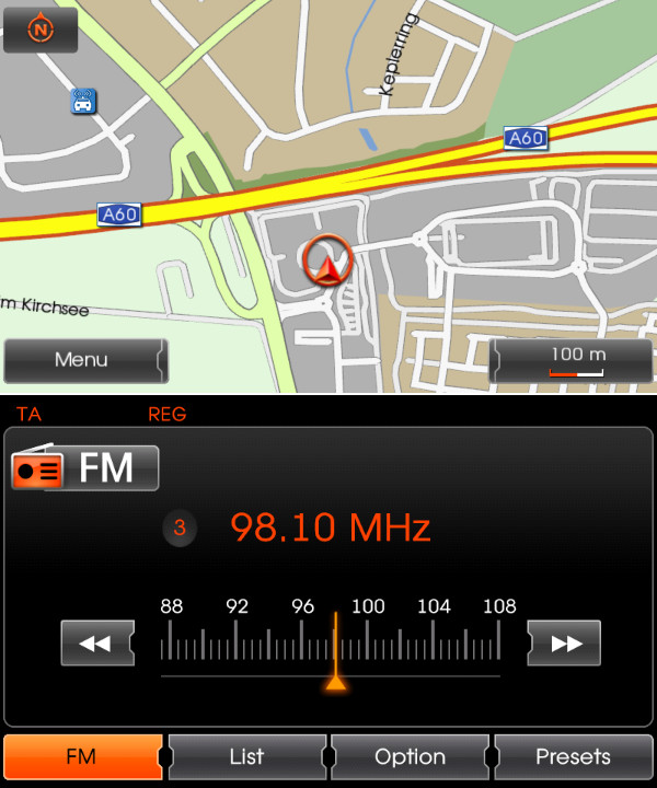

- Standard-class Gen1 Navigation [Bild]
- Standard-class Gen2 Navigation [Bild]
- Standard-class Gen4 Navigation [Bild]
- Standard-class Gen5 Navigation [Bild]
- Compact Gen5 Navigation [Bild]
- Standard-class Gen5W Navigation [Bild]
- Standard-class Gen5W (8 inch) Navigation [Bild]

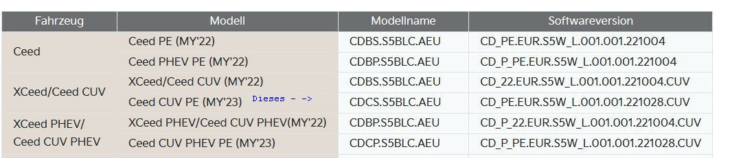

Ich habe seit August einen Xceed EZ 11.2022 d.h. der neue Facelift und möchte mein Navi updaten. Laut Versionsabfrage hat er Standard-class Gen5W Navigation, Modell CDCS.S5BLC.AEU, Software CD_PE.EUR.SSW_L.001.001.220713.CUV . Frage an die Experten: Ist dann diese Updateversion für mich die richtige, die ich im Bild blau ( dieses--> ) gekennzeichnet habe ?
Hinzugefügt am 25. Okt 2023, 17:36
Ich meinte damit, ob als Modell Ceed CUV PE (MY ’23) für mich das richtige ist ?-
