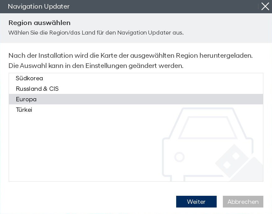

Schritt 1: Region wählen

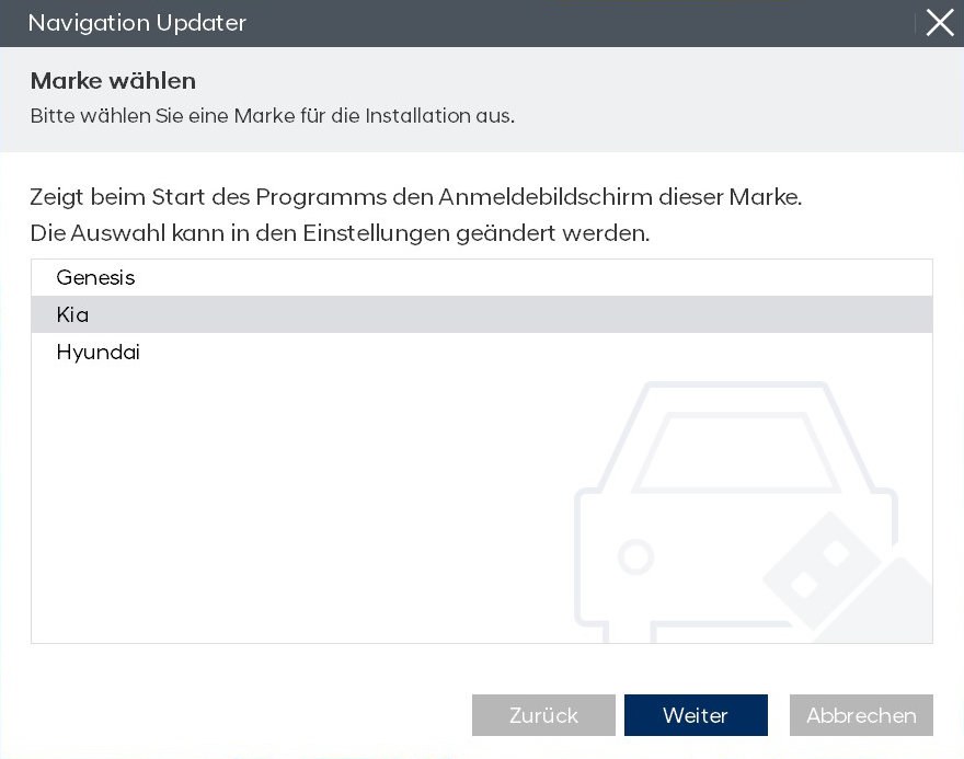

Schritt 2: Automarke wählen

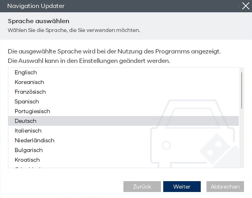

Schritt 3: Sprache wählen

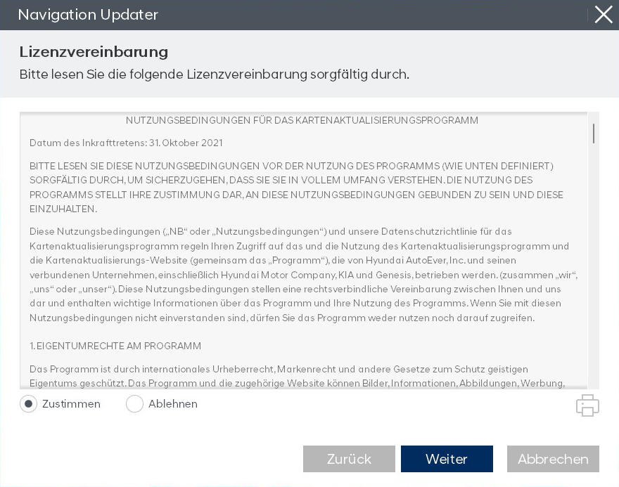

Schritt 4: Lizenzvereinbarung

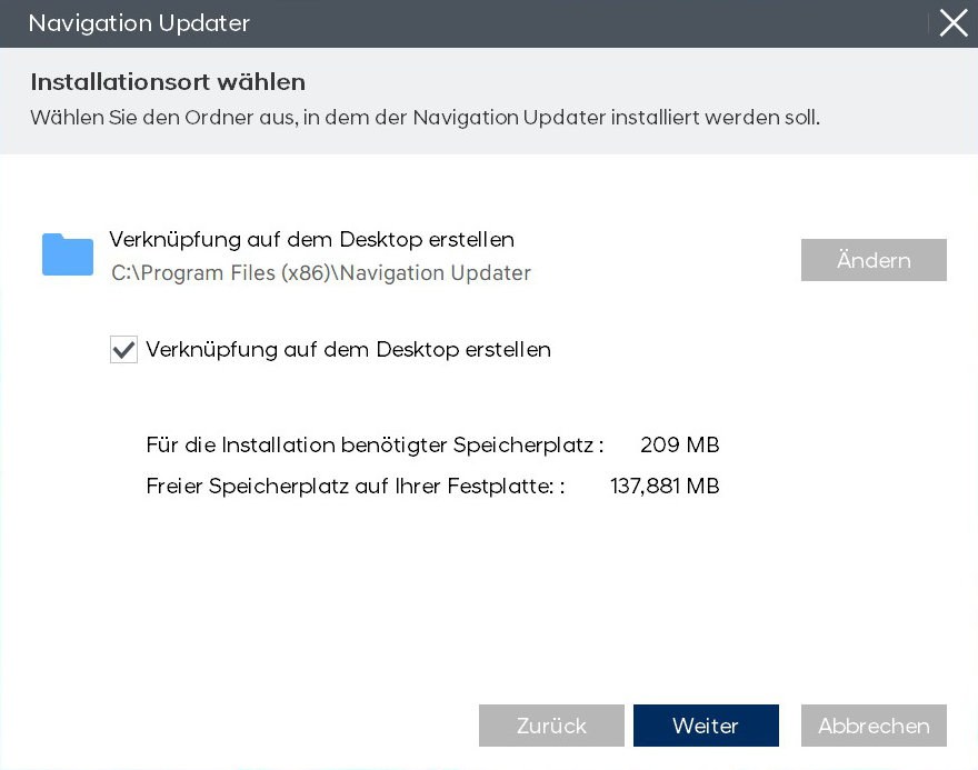

Schritt 5: Installationsort wählen

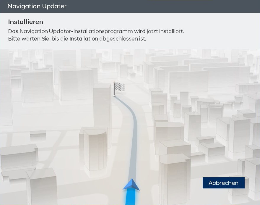

Schritt 6: Installationsprozess

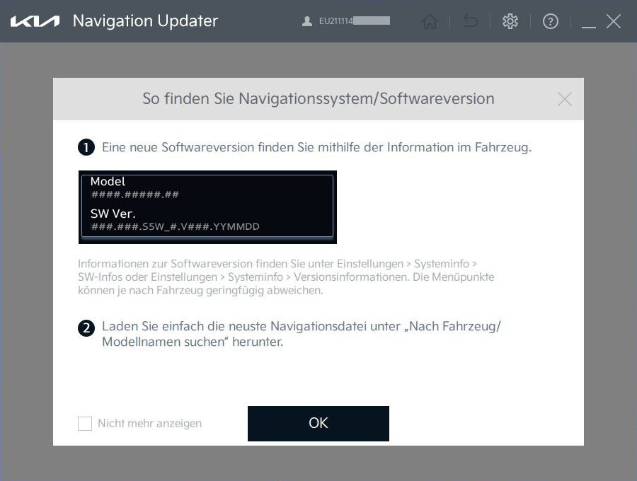

Nach der erfolgreichen Installation von ”Navigation Updater”, startet das Programm und man wird automatisch mit den Server angemeldet.
Angemeldet deswegen, weil man augenscheinlich, wie man in der Titelzeile erkennen kann, eine Benutzer-ID zugewiesen bekommt - hier in meinem Fall EU211114xxxxxxxx - EU steht hierbei für den gewählten Standort Europa, 211114 steht für das Datum (14.11.21) meiner ersten Anmeldung, die weiteren 8 Ziffern scheinen eine Art ID zu sein, zumindest ließ sich aus meiner Sicht keine genaue Bedeutung aus der Zahlenkombination rauslesen.
Programmstart
Programmstart
Navi-Version Hinweis

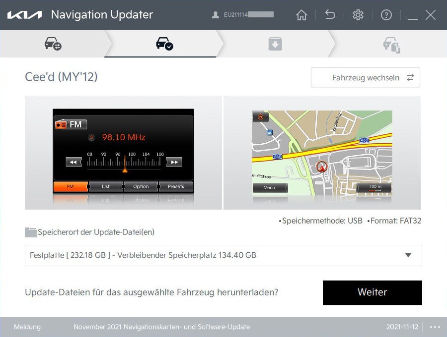

Fahrzeug & Navi-Gen wählen
[/center]

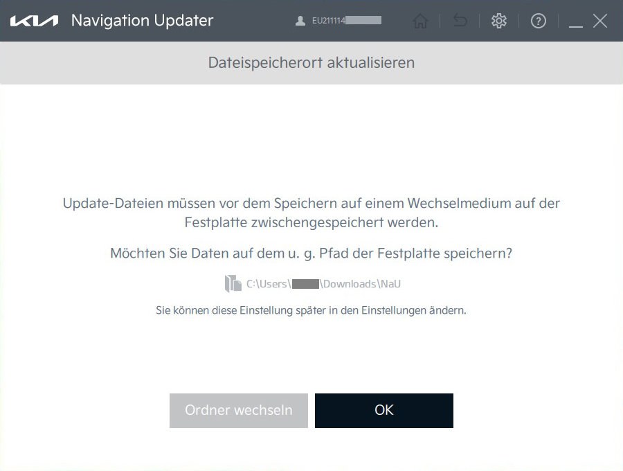

Hat man den Speicherort für die Navi-Update-Downloads angegeben (kann im nachhinein über die Einstellungen [Zahnrad] geändert werden) und mit OK bestätigt, kommt man zur Fahrzeugauswahl und der entsprechenden Navi-Generation mit dem passendem Hinweis des Speichermediums.

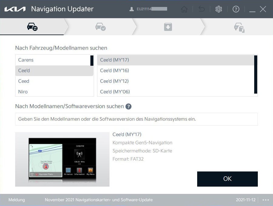

Für die Ceed-Familie stehen alle Navi-Generationen zur Auswahl:
  • cee’d & pro_cee’d
    > BJ 2006: Navi-Generation 1 - USB-Stick (FAT32)
    > BJ 2012: Navi-Generation 1 - USB-Stick (FAT32)
    > BJ 2016: Navi-Generation 2 - SD-Karte (FAT32)
    > BJ 2017: Navi-Generation 5 - SD-Karte (FAT32)
  • Ceed & Proceed + PHEV
    > BJ 2019: Navi-Generation 5 - SD-Karte (FAT32)
    > BJ 2020: Navi-Generation 5W - USB-Stick (exFAT)
    > BJ 2021: Navi-Generation 5W - USB-Stick (exFAT)
    > BJ 2022: Navi-Generation 5W - USB-Stick (exFAT)
  • XCeed + PHEV
Alternativ lässt sich auch das passende System über das Suchfeld finden.

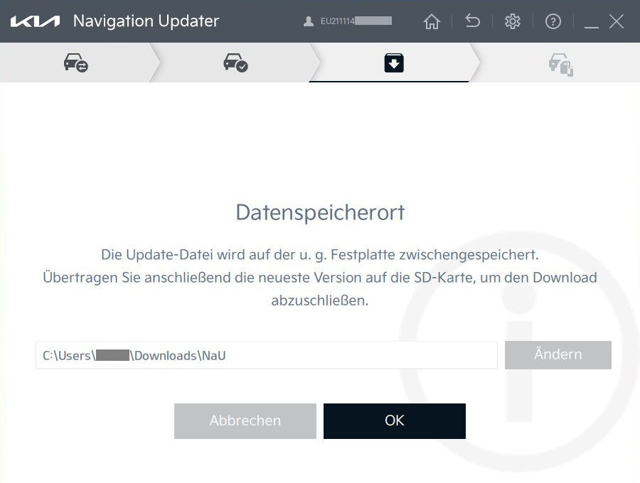

Download Speicherort

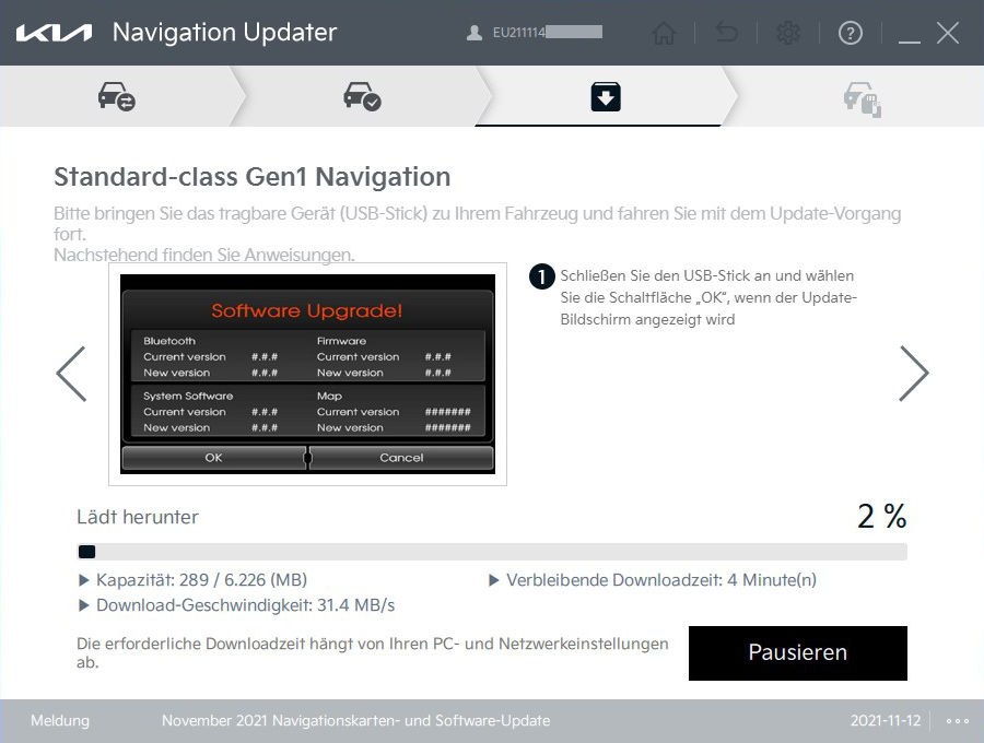

Downloadvorgang
Downloadvorgang
[/center]
Ist das passende Modell gewählt, kommt im nächsten Schritt noch einmal eine Art Zusammenfassung des Downloads und mit „weiter” wird dieser in den gewählten Speicherort gestartet.
Zum Schluss kann dann das gewählte Speichermedium (USB-Stick oder SD-Karte) fertiggestellt werden.

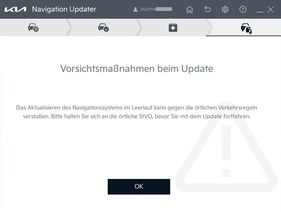

Verkehrssicherheitshinweis

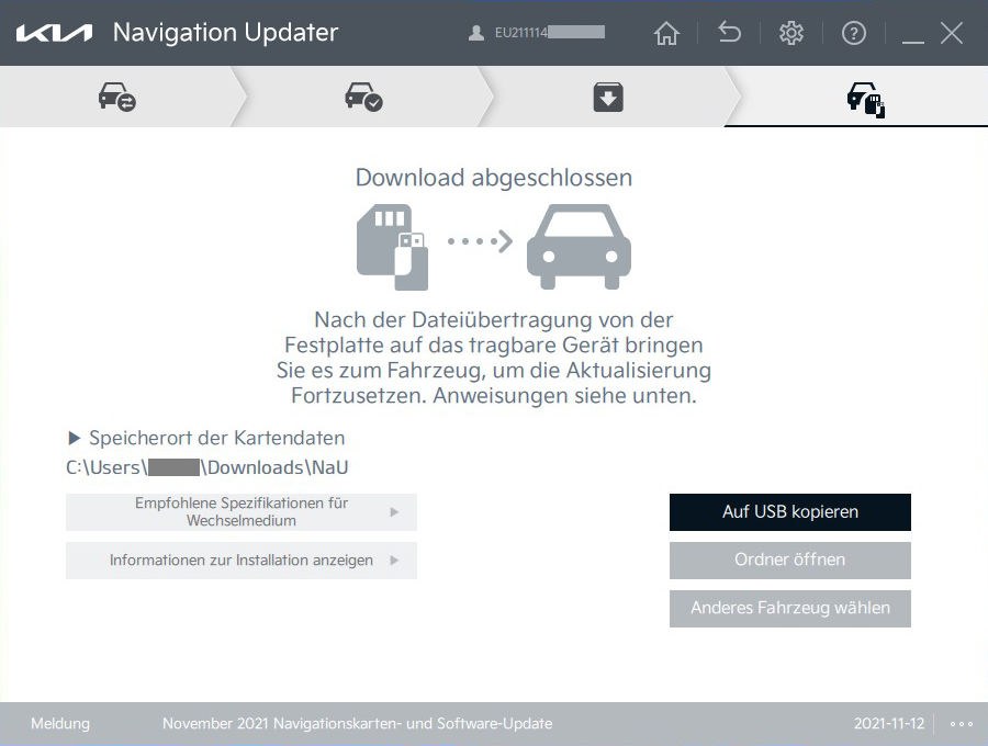

Download abgeschlossen
