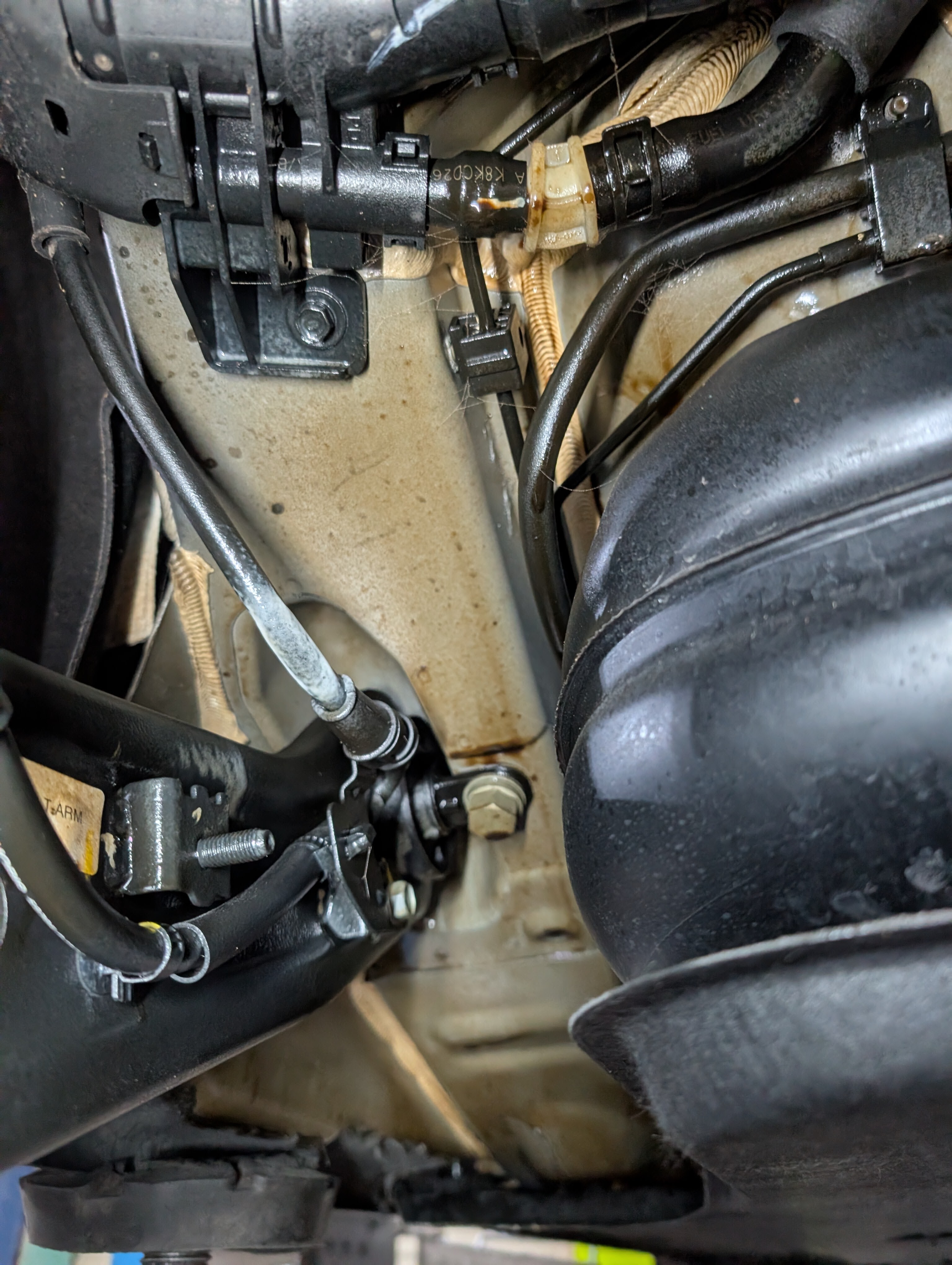

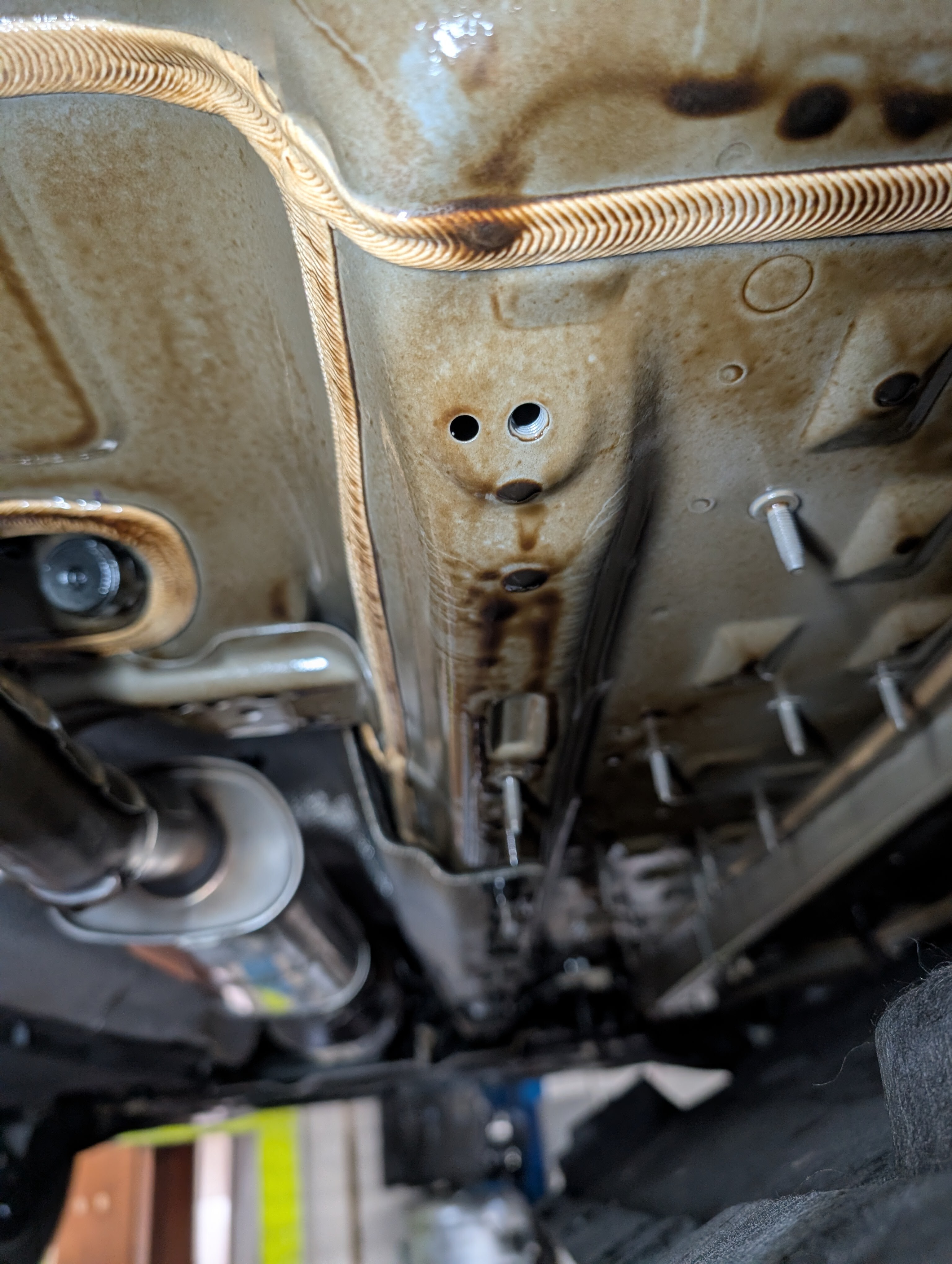

Hallo, ich habe den Unterboden und diverse Hohlräume meines XCeed behandelt.
Man sieht auf den Bildern, dass die werksseitige Rostvorsorge, wie bei vielen anderen Herstellern heute leider auch, sehr dürftig ist.

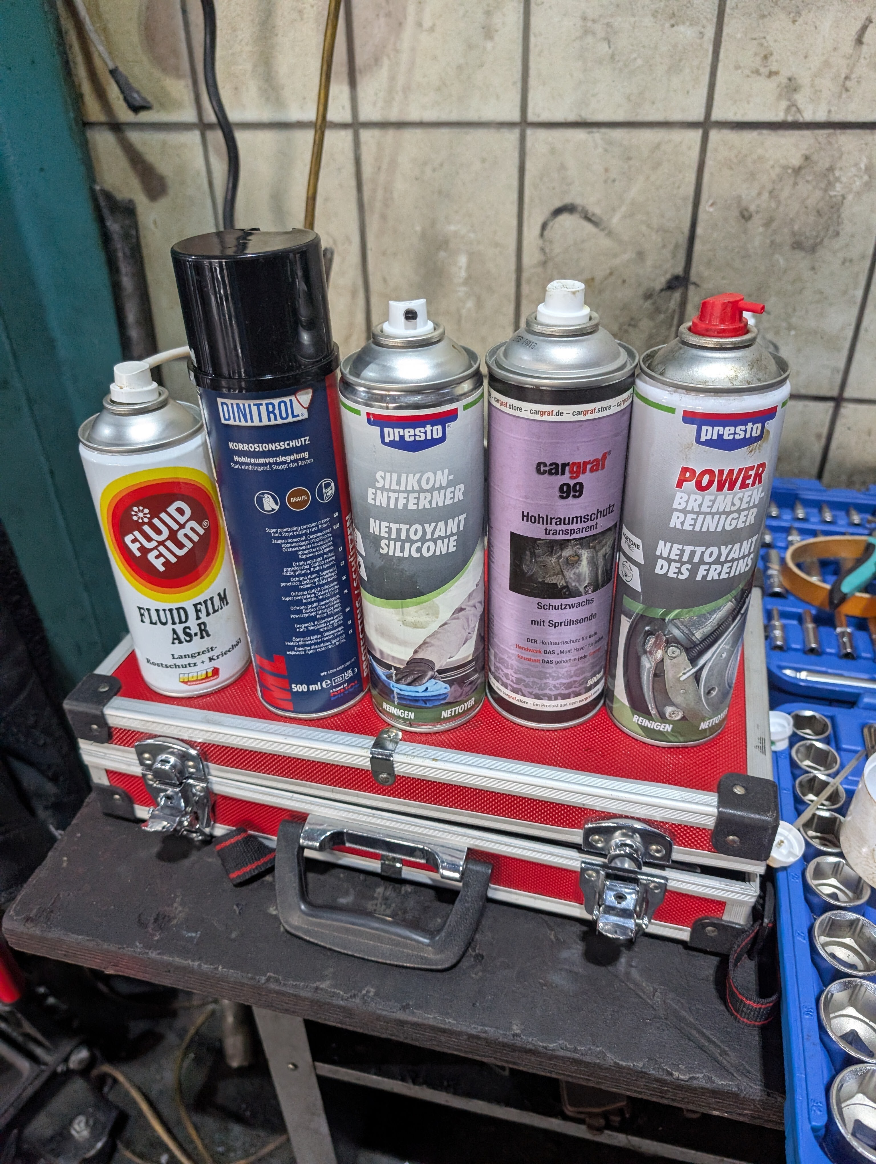

Ich habe die meisten Teile borba von Oberflächenschmutz befreit mit Silikonentferner.

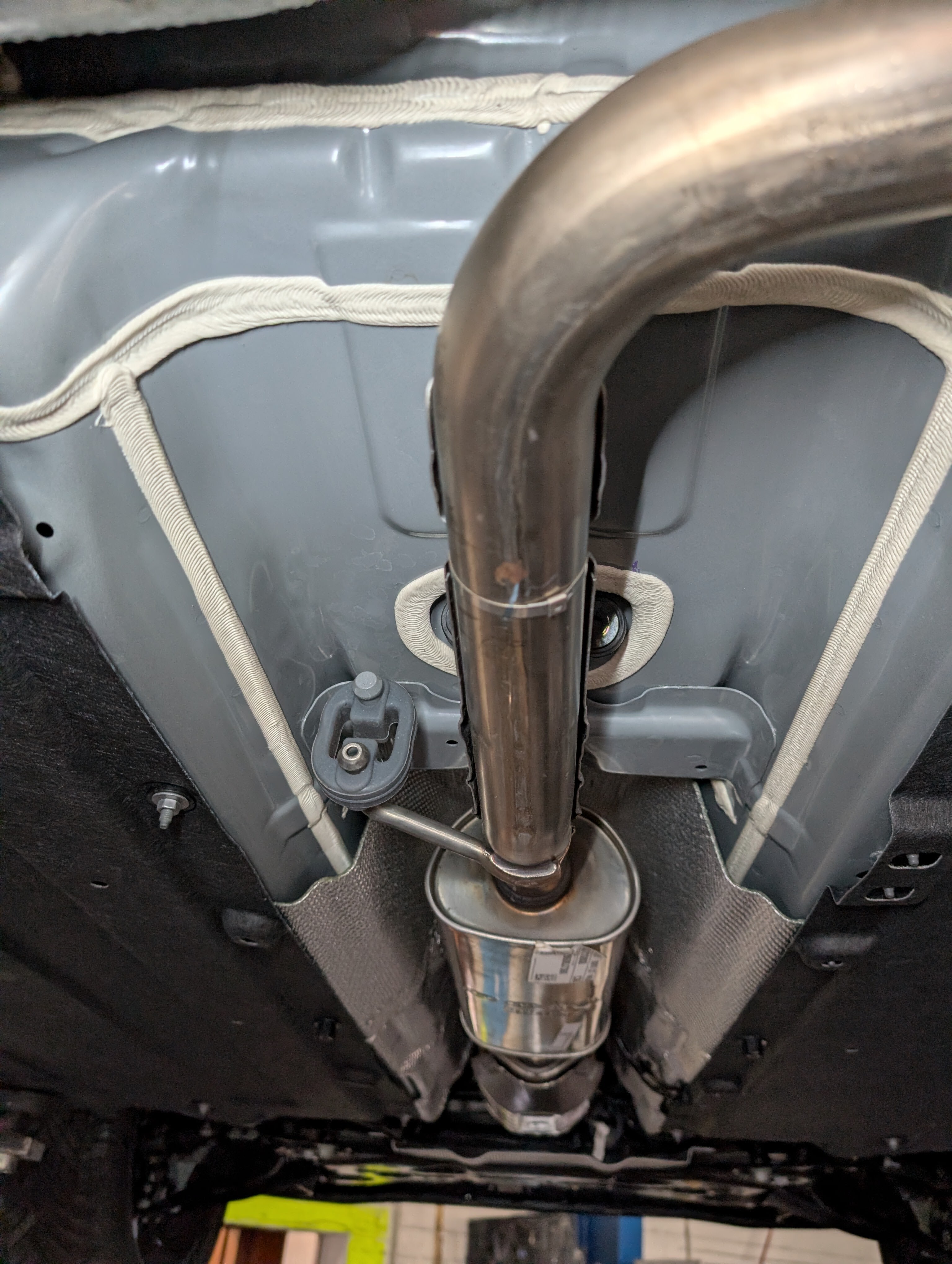

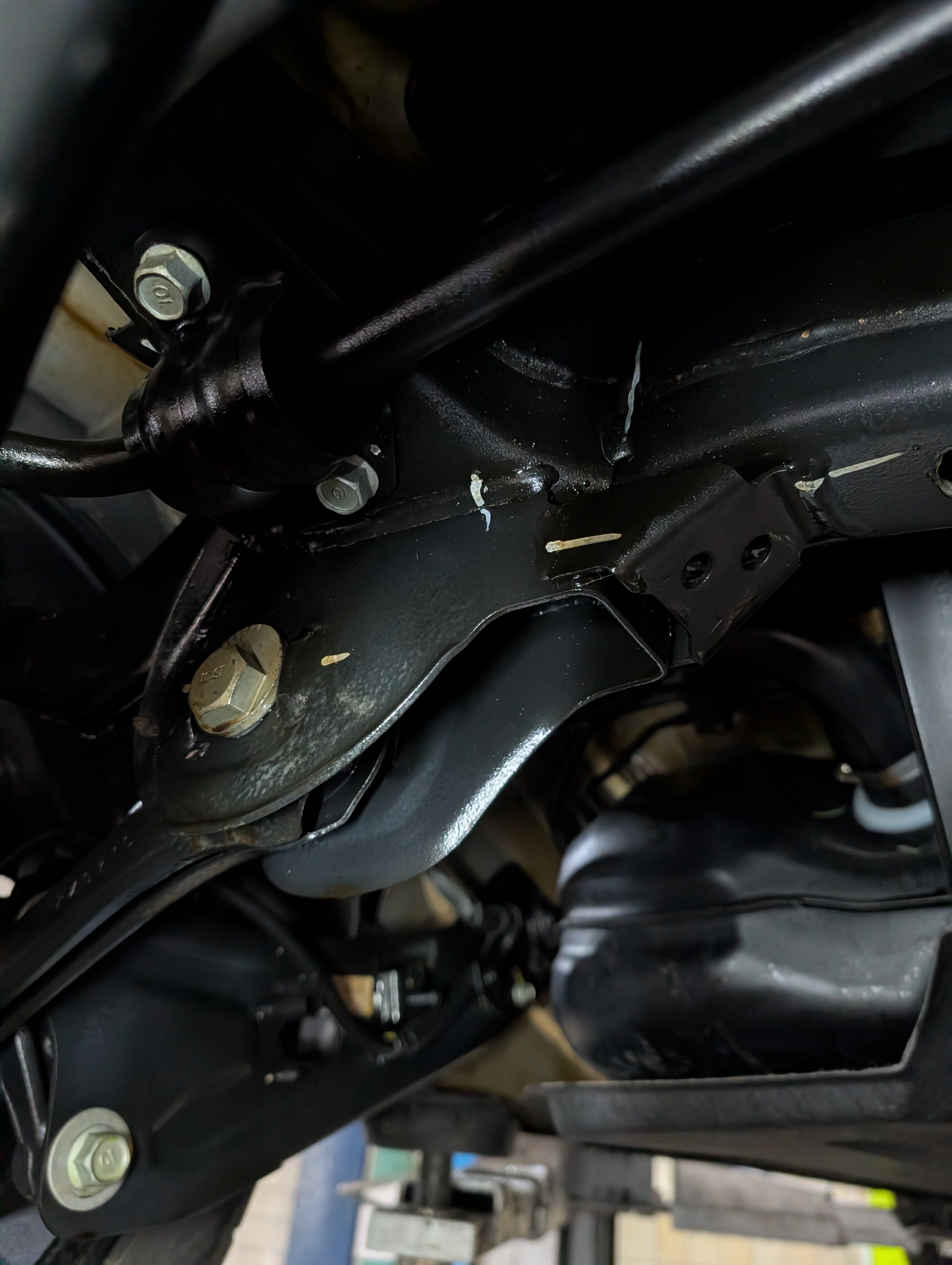

Alle äußeren Teile mit Dinitrol ML eingenebelt und ablüften lassen (30 bis 60 Minuten).
Dann kam ein Unterbodenwachs drauf, hier gibt es viele Anbieter, ich kann hier keine Empfehlung abgeben.
Für die zugänglichen Hohlräume habe ich Fluidfilm aus der Dose genommen.

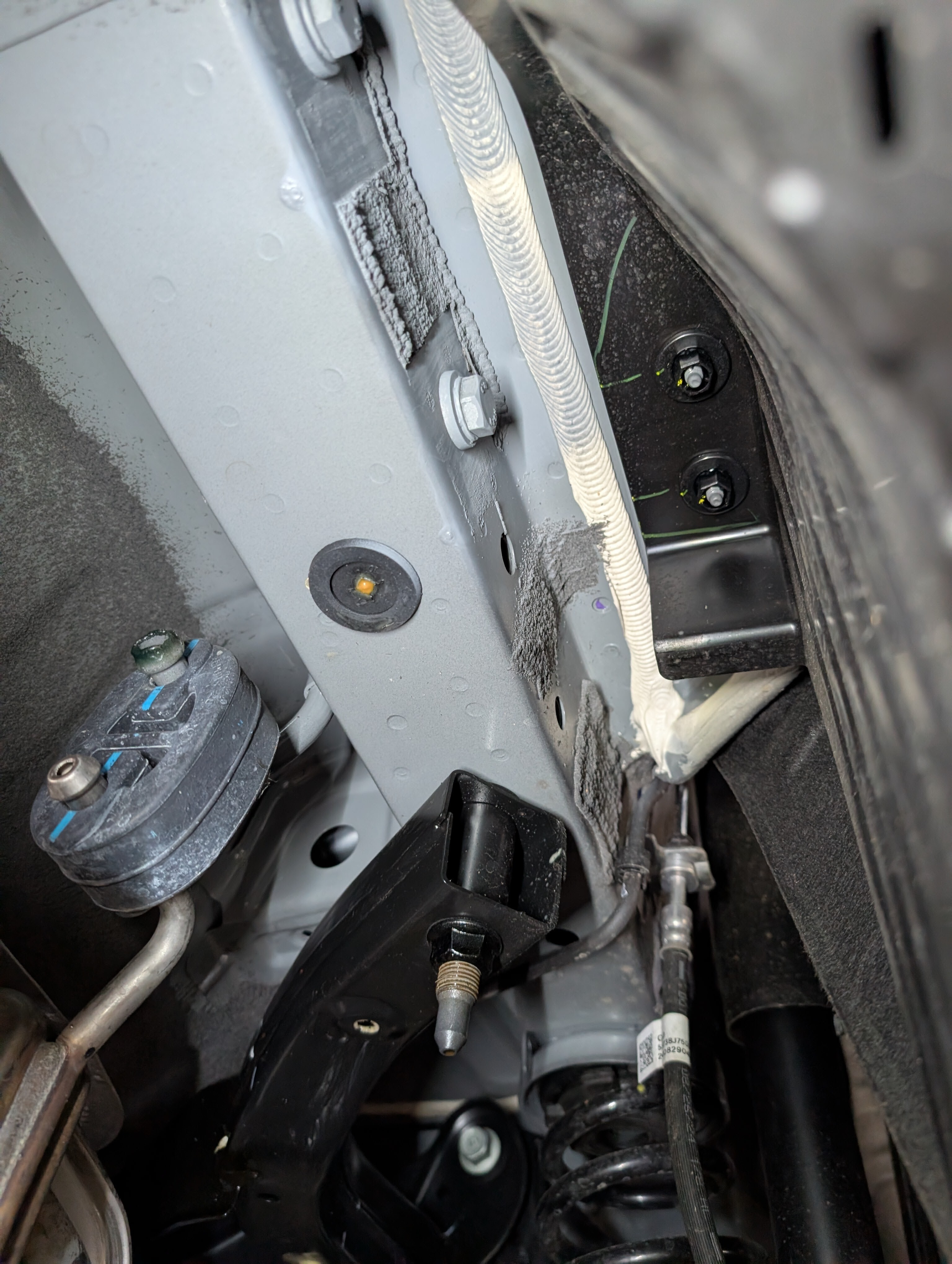

Was noch offen ist, wie komme ich in die äußeren Schweller rein, muss man die Innenkotflügel ausbauen? Leider hatte ich dann keine Zeit mehr mein Projekt zu vollenden.
