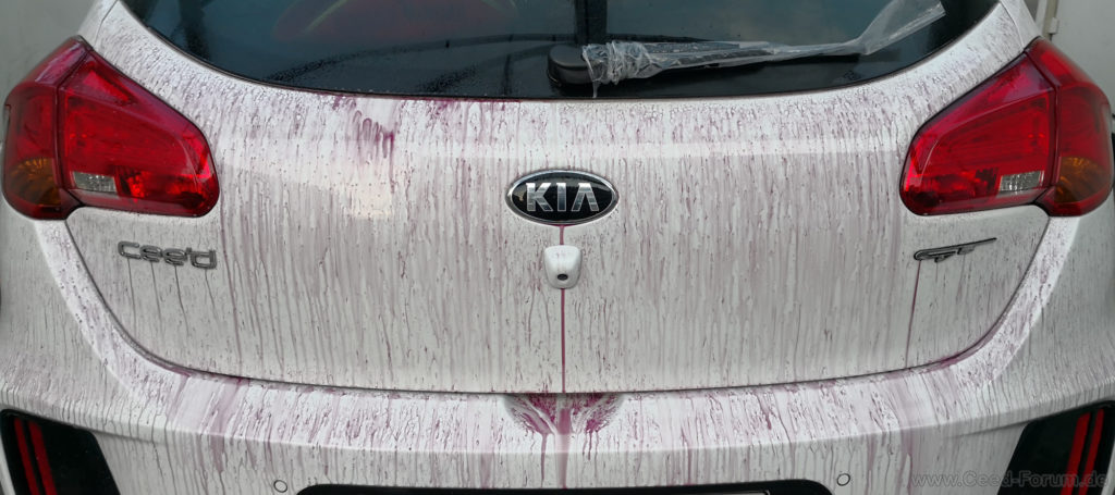

![](https://www.ceed-forum.de/wp-content/uploads/2021/03/flugrost_extrem-1024x455.jpg)
Entfernen lässt sich Flugrost mit einfachen Flugrostentferner, diese arbeiten ähnlich wie Felgenreiniger.
Die meisten Flugrostentferner haben einen Wirkstoffindikator, dieser färbt nach dem Aufsprühen die keinen Partikel ein sodass man als Anwender genau beobachten kann wie der Reiniger den Flugrost vom Lack löst.
Wichtig ist, das Auto vorher gut zu waschen, damit der Flugrostentferner wirklich nur auf den Metallpartikel wirkt und seine Wirkleistung nicht unnötig an jeden anderen Staub und Dreck auf dem Lack ausübt.
Die Einwirkzeit liegt in der Regel bei ca. 5 Minuten (siehe Anwendungshinweise), danach wird der gelöste Flugrost einfach mit einem Wasserstrahl abgespült.
Sollte es sich um einen hartnäckigen Flugrostbefall handeln, ist evtl. auch eine zweite Anwendung notwendig.
Im aller schlimmsten (Be)Fall, hilft es dann auch den Lack zu kneten.
